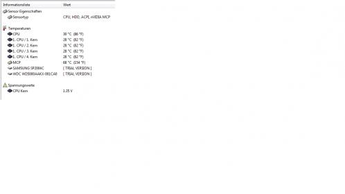

Hier noch ein Abbild von den Temperaturen beim "normalen Surfen"
