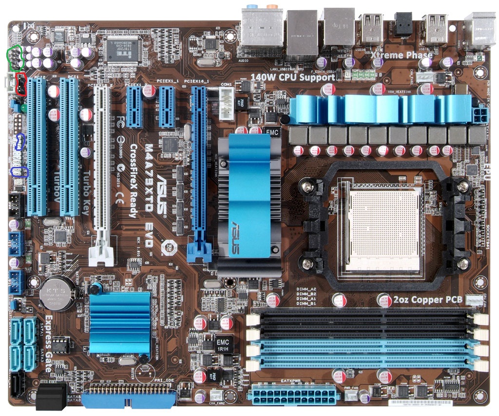

Hay bin grad am anstecken da fallen mir ein paar kabel auf und ich weiss nich wo die rein müssen hier ein bild meine mainboards!(NAME:M4A79XTD EVO)
Folgende stecker fehlen:
SPEAKER
Power LED
AC 97
danke im vorraus
hi
guck auf die makierung
grün ist AC 97 =audio
rot ist speaker
blau bin ich mir nicht sicher aber sollte power ld sein die ist im Fpanal.

keine ahnung ob sich das jetzt geklärt hat mit deinen vielen kabeln..aber als tipp...du brauchst nicht alle irgendwo rein zu stecken....;)
FDD zum Beispiel steht für Floppy Disk Drive...auf gut Deutsch-> Diskettenlaufwerk...falls du eins hast...der Stecker passt da iwo rein...

falls du´s noch nicht gefunden hast....
und im handbuch vom Mainboard müsste stehn wie du die jeweiligen Stecker rein stecken musst...mit Bildern ;)

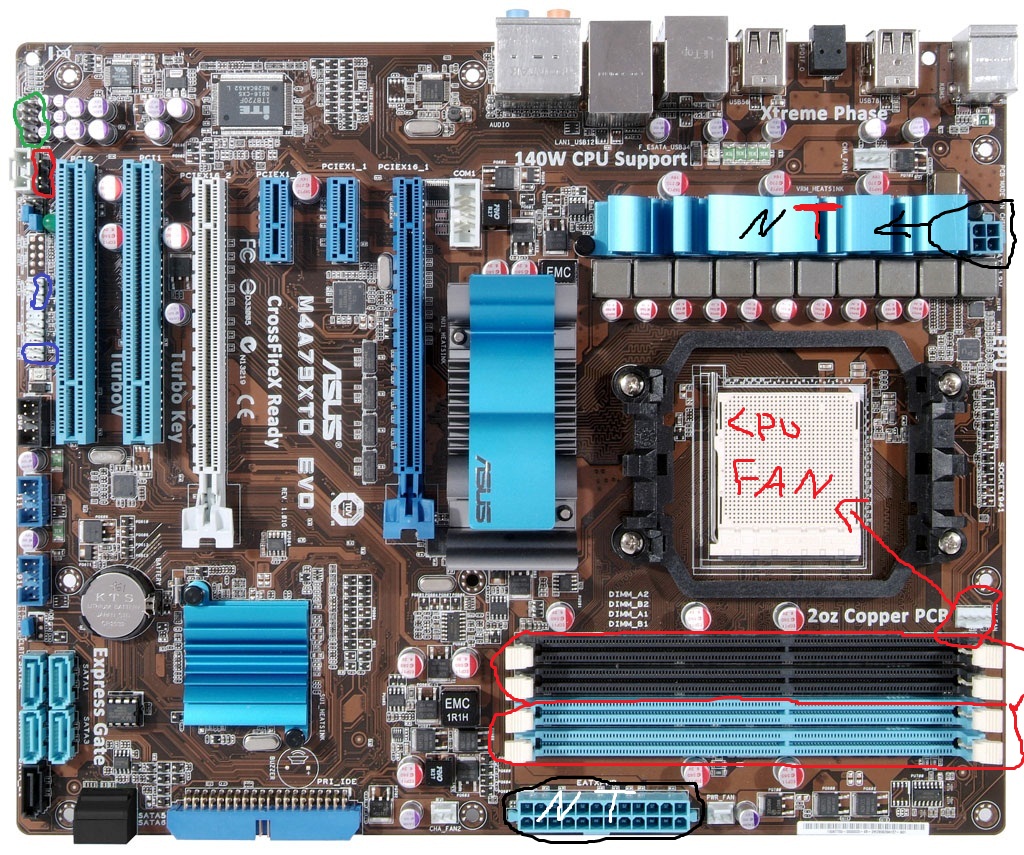

du bekommst kein monitor signal!
dreht die cpu und Gpu lüfter wenn du rechner an machst?
wenn ja liegt dann am ram das problem,und wie der el_kaio gesagt hat
du steckst die kabel die du braucht !
eigentlich müsste RAM gehen denn auf der Seite steht: Empfohlene Speicherhersteller: OCZ ....
und ich benutze OCZ !
ya die drehen sich ! aber mit dem RAM versteh ich nich wenn ichs bis morgen nich schaff bring ich den zum PC Laden -.-
Auf der seite die ich dir gepostet hab kannst du aber auch genau kucken welchen OCZ RAM dein Board unterstützt....Hast du dir das PDF-File mal angeschaut? Kuck mal ob die folgende Nummer iwo auf der Verpackung steht,
OCZ3P13334GK DDR3 1333 2x2GB
Wenn nicht musst du dir anderen RAM kaufen, der auf der Liste steht. Umtauschen solltest du den andern auch noch können, wenn du ihn nicht schon monatelang hast^^. Bei Inkombatibilität tauscht der Händler dir das bestimmt gegen anderen um oder gibt dir vll sogar das Geld wieder. Sollten die anderen RAM-Riegel dann nicht laufen, hast du entweder ganz großes Pech, oder es liegt nicht am RAM :fresse:
