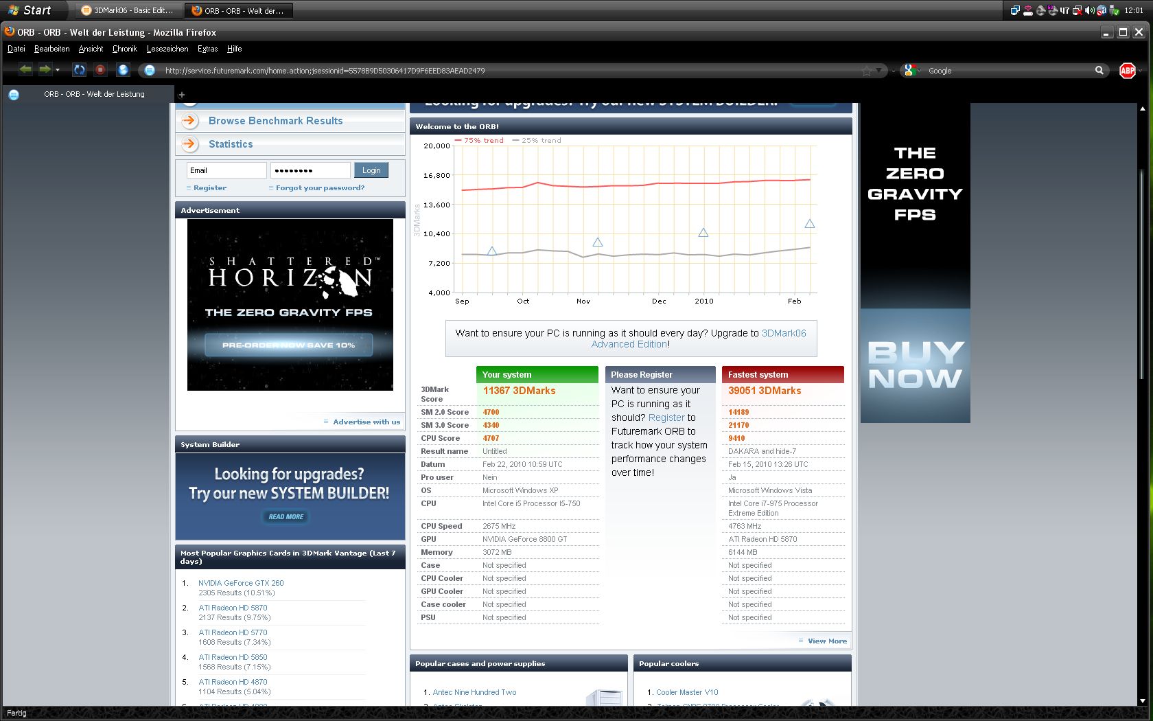

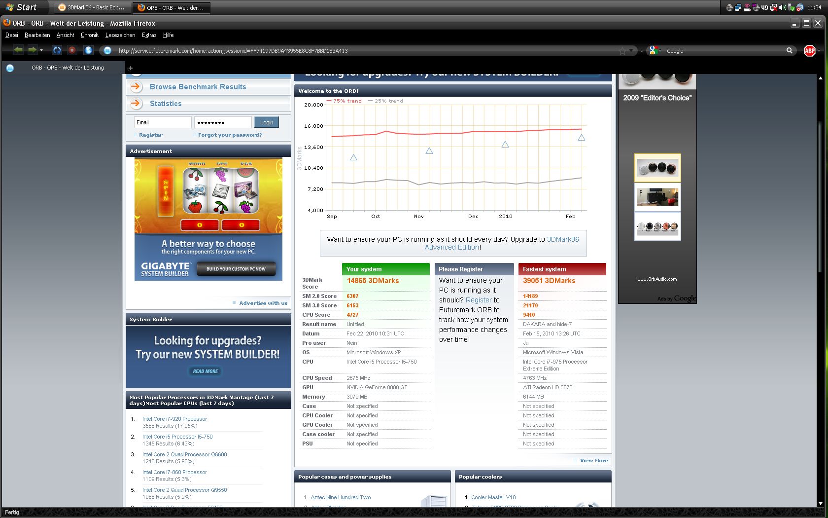

hab mir mal zeit genommen und die beiden steckplätze miteinander verglichen
fazit: 25-30% leistungsunterschied zwischen dem oberen (x16) und dem unteren (x4?)
3dmark ergebnisse siehe bilder...

Alles klar, danke! Dann hatte ich also doch recht, der Leistungsunterschied ist echt krass... Okay, also wirs kein CrossFire^^
hatte mir das board geholt weil ich gedacht/gelesen hatte das es auch mit 2 mal x8 läuft... nunja wohl eher nicht...
