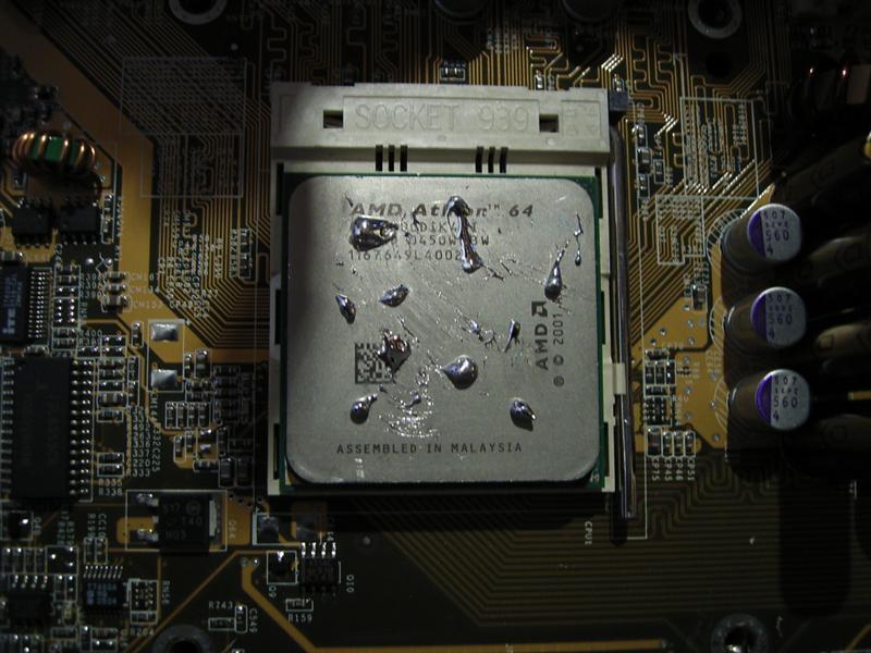

Wenn der Boden des Kühler aus Kupfer ist, kannst du die Paste verwenden.
Aluminium kann von der "Paste" angegriffen werden.
Auch der Headspreader der CPU kann in Mitleidenschaft gezogen werden, auf meiner CPU war dann der Modellschriftzug weg.
Die "Paste" ist elektrisch leitend, man sollte drauf achten das nichts daneben geht.
Insgesamt eine sehr lustige Paste... ;)

Wenn der kühler aus Alu ist (zumindest der boden der mit der wlp in berührung kommt löst sich das Alu stellen weise auf und es entstehen löcher in denen der wärmeübergang nicht gewährleistet ist und deine CPU stirbt an überhitzung .. also das mit solange die CPU ganz bleibt stimmt net ganz es ist bei der WLP und alukühler nur eine frage der zeit ... :(
wie schon erwähnt diese WLP ist elektrisch leitend also sei dir sicher das du extrem prezise arbeitest und nichts auf irgend welche pins gelangt sonst adee CPU oder board ..
