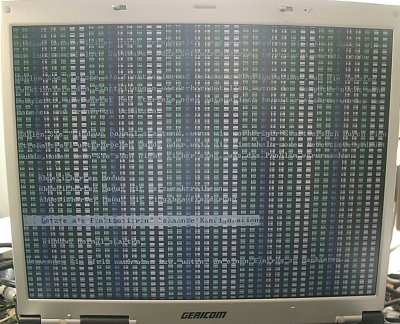

Hi bin neu hier
ich hoffe ihr könnt mir helfen
also ich hatte mal die grafikkarte geforce fx 5500
und die hatte mal probleme gemacht (Striche im bild bzw bildfehler)
und dan habe ich bemerkt das die spannungswerte des netzteils sehr schwanken, danach habe ich das netzeil gewechselt und alles ging wieder
nach ungefähr 1jahr hab ich mir die geforce 6200 geholt und jetzt geht das wieder los und jetzt sehe ich das die spannungswerte dieses netzteils auch schwanken
liegt es also wirklich an den spannungen oder ist es was anderes
gemessen mit Everest home edition
CPU Core 1.60 V
+3.3 V 3.15 V
+5 V 4.87 V
+12 V 11.90 V
+5 V Bereitschaftsmodus 4.75 V
Danke im Voraus :)

hi nochmal
so sieht mein bild aus
das bild hab ich im internet gefunden also das is nicht mein display
aber die gleichen fehler treten bei meiner grafikkarte auch auf
