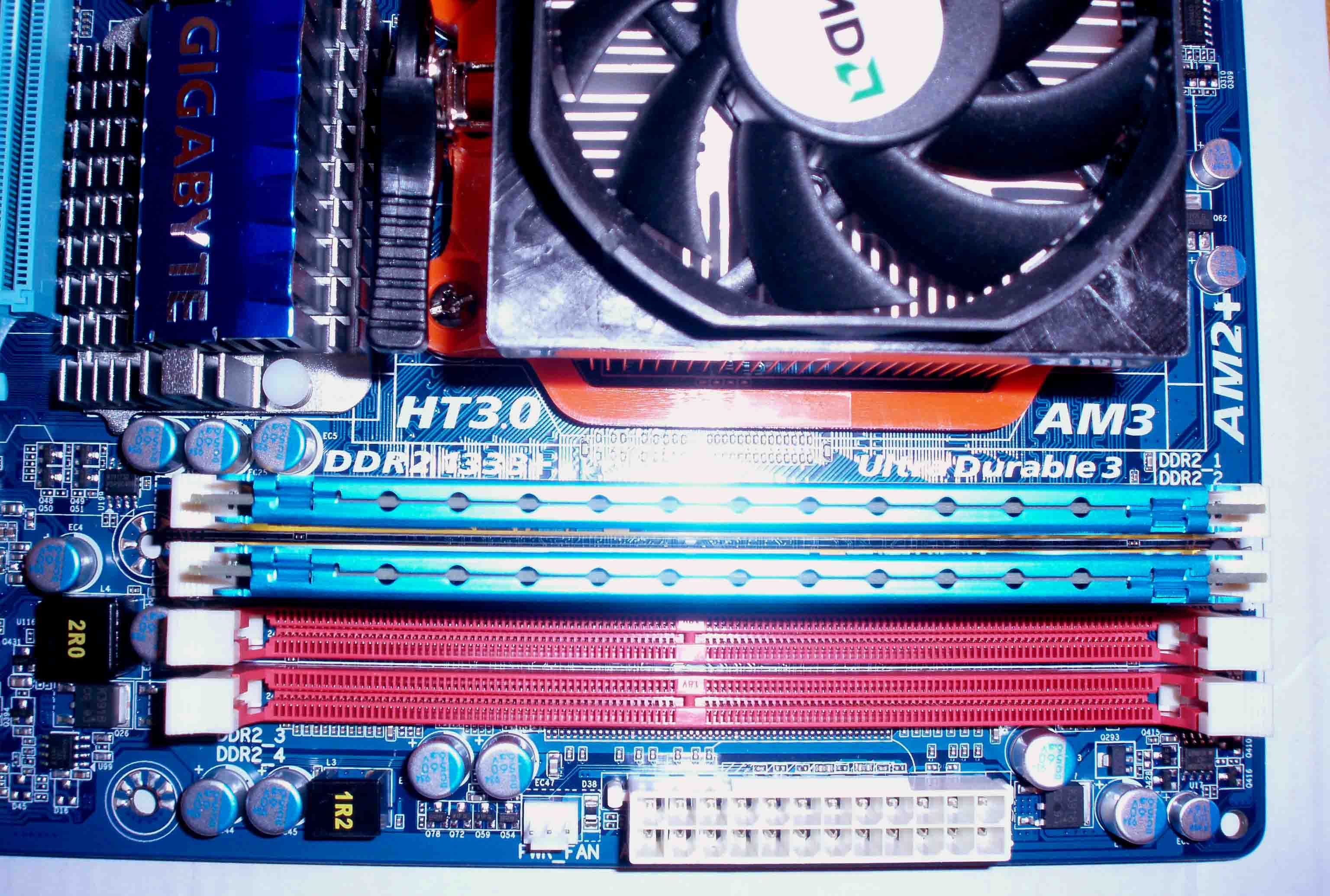

Hab ich den Arbeitsspeicher dann richtig eingebaut (siehe Bild unten) um DualChannel zu aktivieren? D.h. ist es richtig die RAM-Bausteine nebeneinander einzubauen und nicht wie man es sich erwarten würde mit einem Slot frei dazwischen?

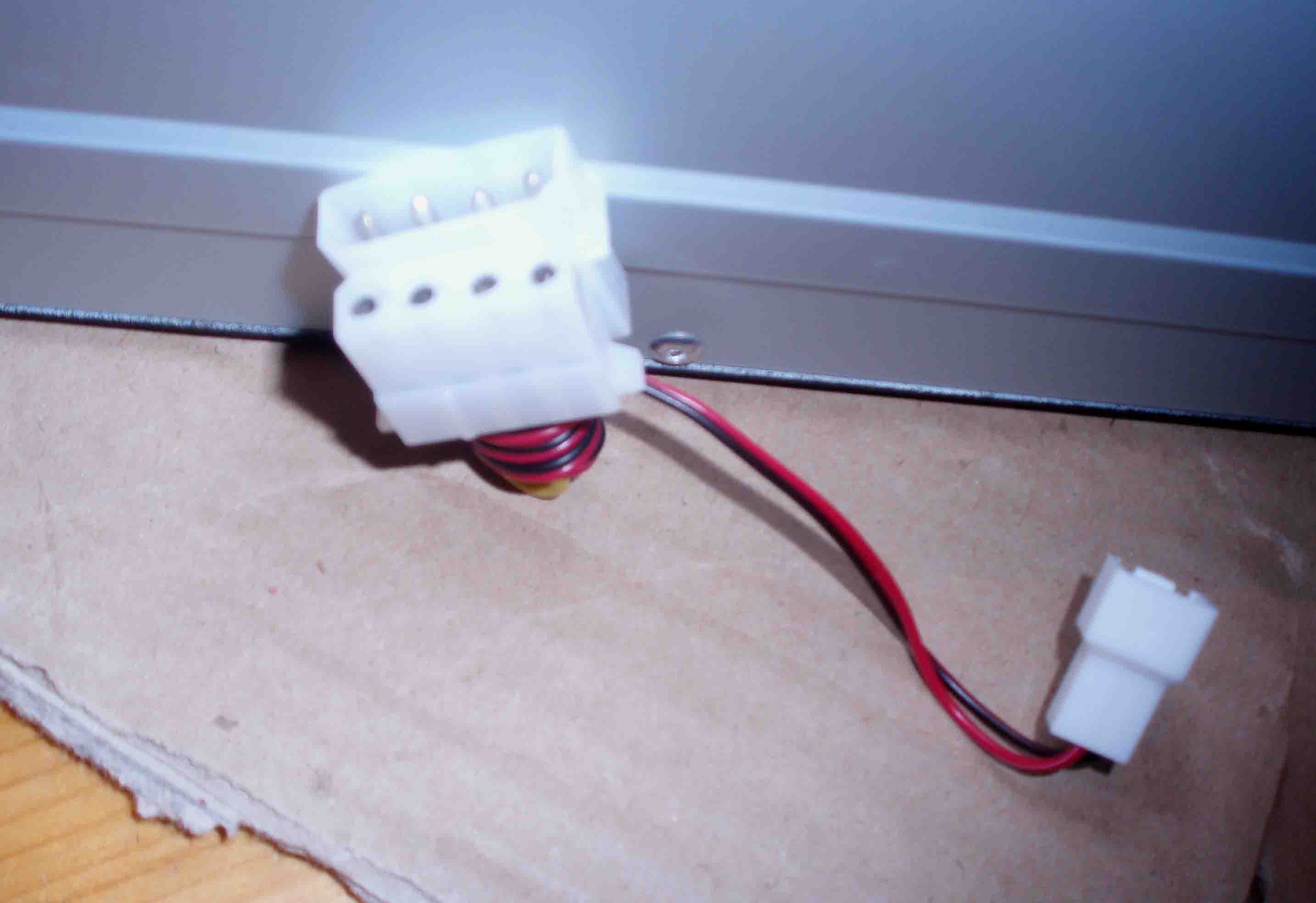

3. Reicht es den Gehäuse-Lüfter (hinten) einfach an einen Stecker namens "Sys Fan" (3-polig) anzuschließen?
Da war ursprünglich an dem 3-poligen Stecker so ein komisches Ding angeschlossen:
Muss ich mit dem irgendwas machen oder wofür solln das gut sein?

2. laut dem Bild liegen auf den zwei benachbarten Slots jeweils ein RAM-Channel, d.h. wenn du das so einbaust wies jetzt ist, sollte das im DualChannel laufen. Einfach mal beim starten schauen, das steht normalerweise irgendwo dann.
3. das Kabel da ist dafür da, wenn du keinen freien Anschluss auf dem MB (oder einer Steuerung) hast, den Lüfter direkt an dein Netzteil anzuschließen. Nachdem du ja noch einen freien Anschluss hast, brauchst du das Kabel eher nicht.
