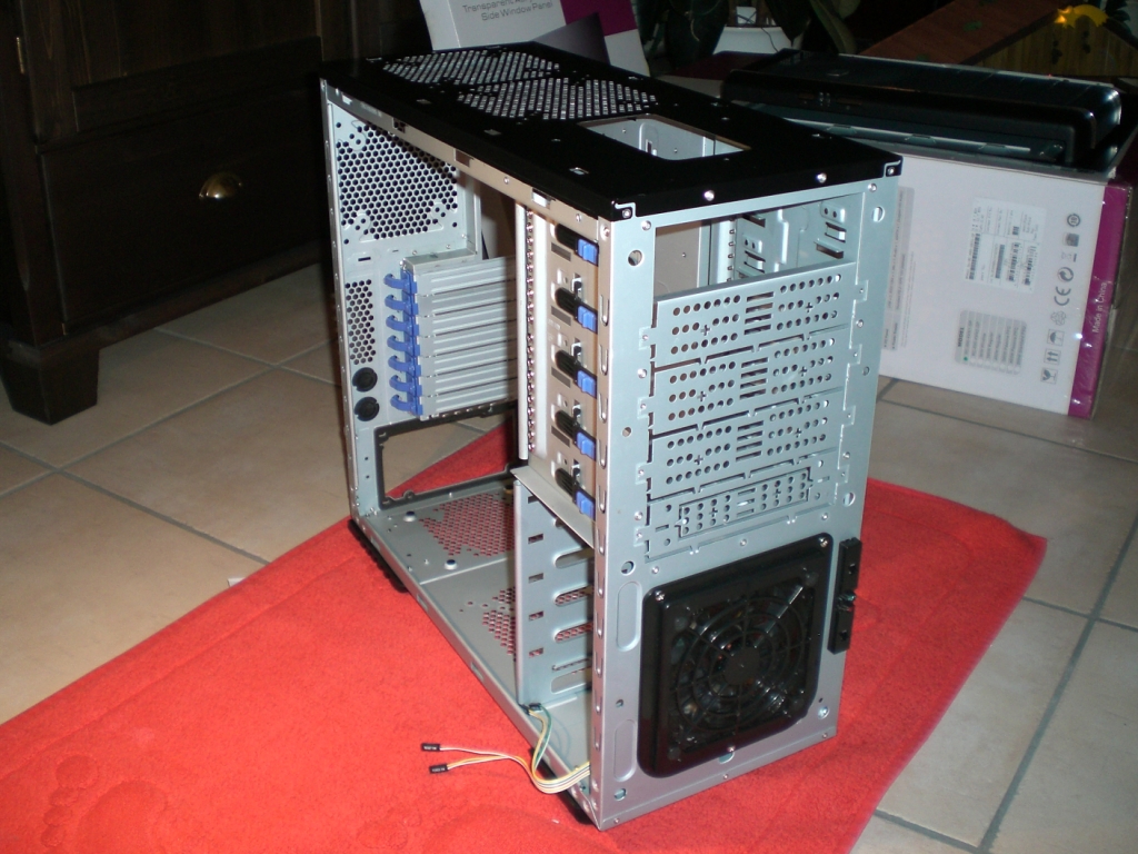

So sieht das Case im Original aus
Und so, wenn man alles erstmal abgebaut hat😀

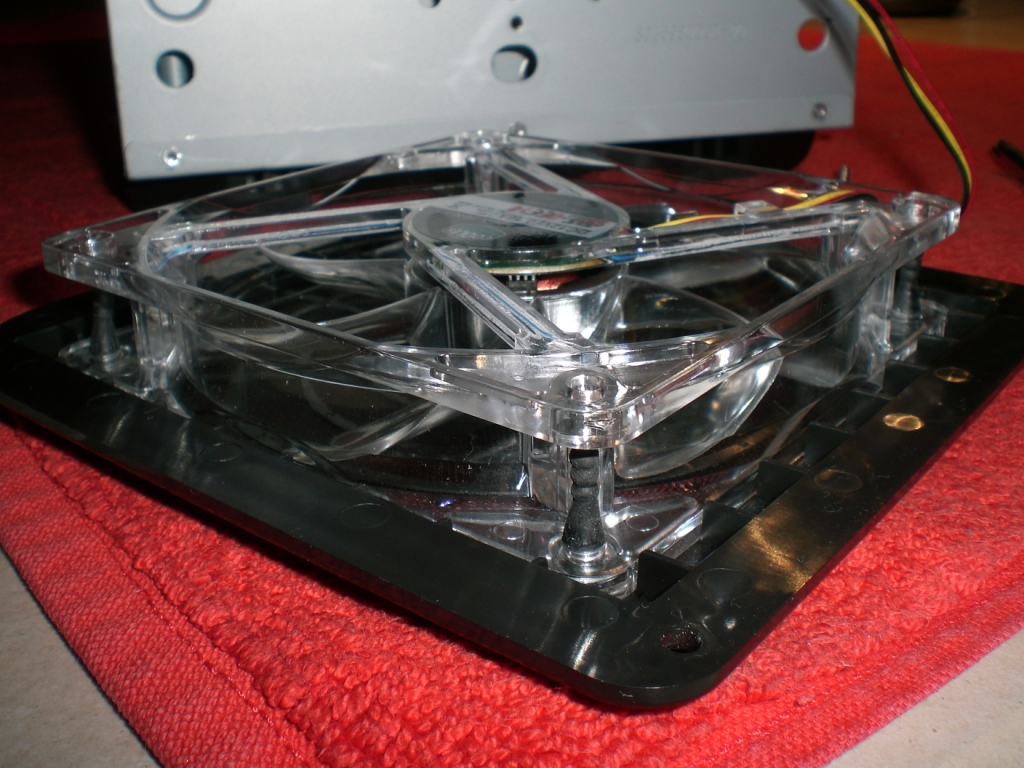

Da ich den Blauen LED-Lüfter in der Front cool finde versuche ich ihn mit vier Gummilüfterbefestigungsmopeten ruhig zu stellen
attachment.php

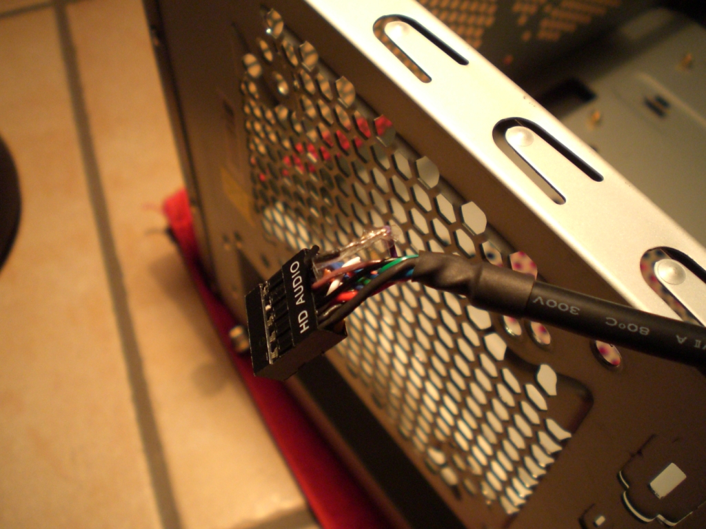

Das Front-Audio Kabe habe ich zurechtgestutzt, weil es einen HD-Audio, einen AC 97 und zusätzlich noch Azalia Audio stecker besaß und so micht in mein Konzept passen wollte (mir reich HD Audio)
Beim Abschneiden der übrigen Stecker habe ichauch gleich den ersten größeren fehler begangen. Ein schnitt zuviel.....f**k
Mit Lötkolben, Tesa und ner rugigen Hand aber nicht unmöglich zu reparienen

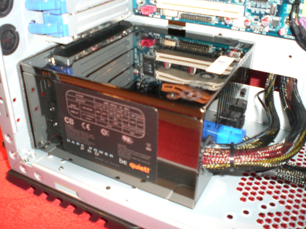

Als nächsten Schritt habe ich den Einbau des Netzteiles, mit Lüfter nach unten und das erste Verlegen der dicken kabel in Angriff genommen.
attachment.php

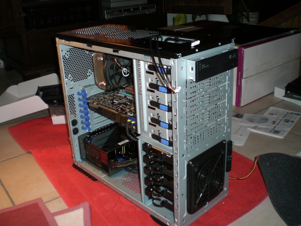

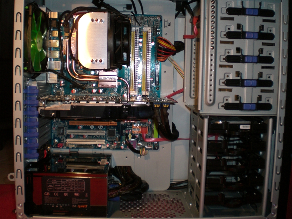

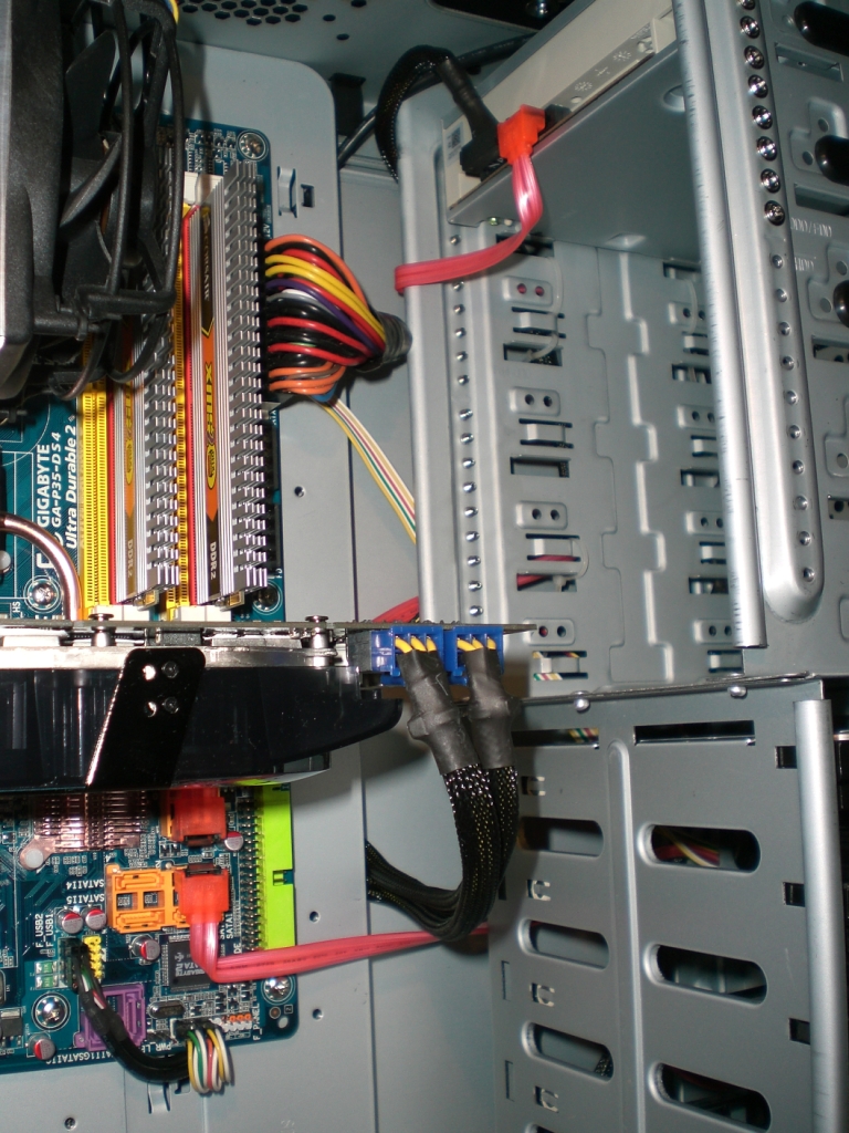

Die Festplatte habe ich in den obersten HDD-Schlitten gebaut und das DVD-Laufwerk nach ganz oben. Die (Modding)SATA Kabel abgebogen und die gesamten Stromanschlüsse vom netzteil aus nach hinten, und hinter dem Mainboardträger zu den Verbrauchern verlegt
Zwischenstand von rechts
attachment.php
Zwischenstand von links

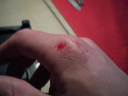

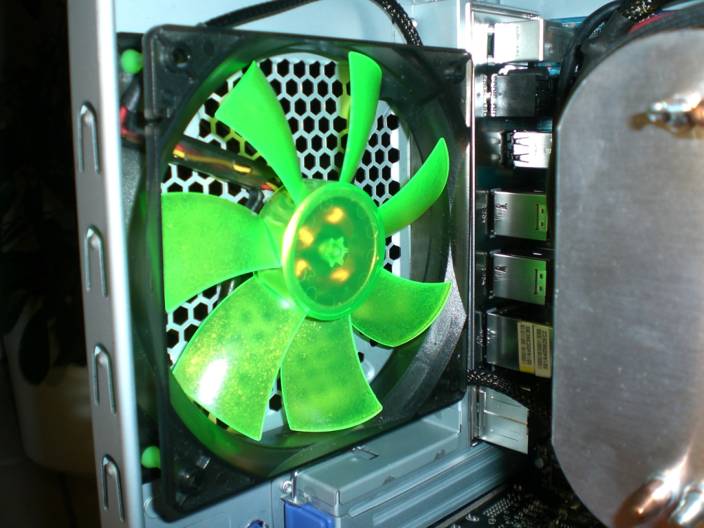

Als Hecklüfter setzte ich einen fies grünen Nanoxia ein. beim Versuch diesen mit den mitgelieferten Gummidingern zu befestigen habe ich zum Glück mal keinen hardware aber zumindest mich beschädigt
attachment.php
Aber Der Lüfter hat auch verloren und sitzt schön entkoppelt im Gehäuse.

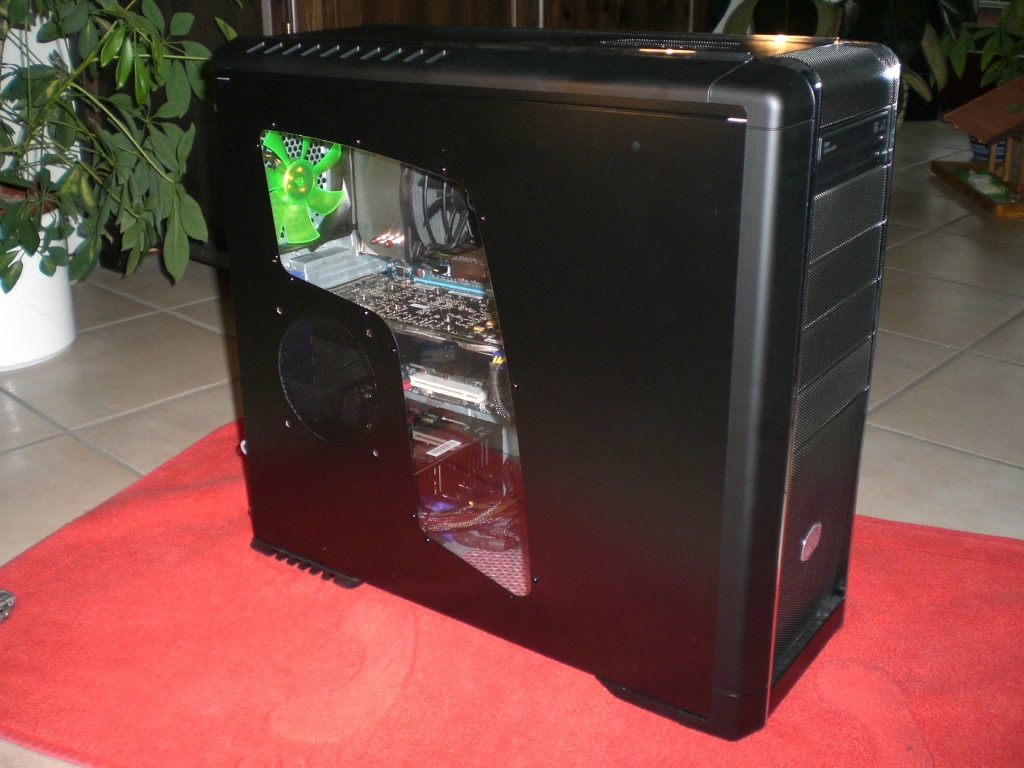

...und endlich mit der Installation von Windows zu beginnen
😍 Ist es nicht einfach schön!? 😍

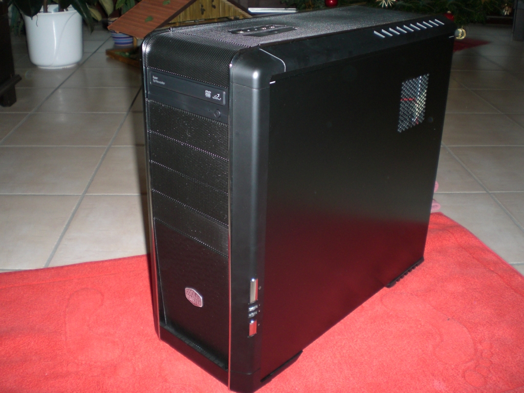

Nice, jetzt noch ein paar Bidler, wo man das Kabelmanagement richtig sieht, dann bin ich zufrieden, da kann sich der cl4w aber warm anziehen.

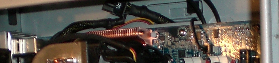

Der Punkt mit dem "erweitereten Kabelmanagement" kommt bei der Umrüstung auf WaKü...dann werden die SATA Kabel noch hinten lang verlegt und auch die Kabel unten etwas straffer und ordentlicher gezogen...genau wie die Kabel ganz oben...
Einen Meckerpunkt habe ich aber leider gefunden. Mein schönes neues Netzteil hat an dem Stromkabel für die CPU nicht, wie die Straight Power Serie, zwei 4er sondern erst einen 8er und dann noch abgezweigt einen 4er...das macht das fast unmöglich dieses Kabel hinter dem Board zu verstecken...schwach von beQuiet
attachment.php
Hier mal die Verkabelung rechts...

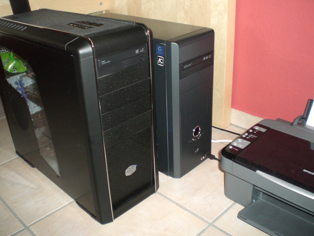

...und ein Blick in meinen Fußraum! (habe leider nur einen Monitor 🙁)
attachment.php

Der Nanoxia im Heck hat dermaßen Power, dass ich ne Fönfrisur kriege, wenn ich untern Tisch gehe...der nervt mich
(für später gemerkt)

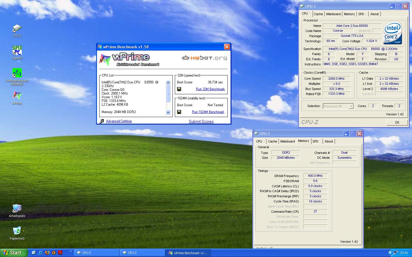

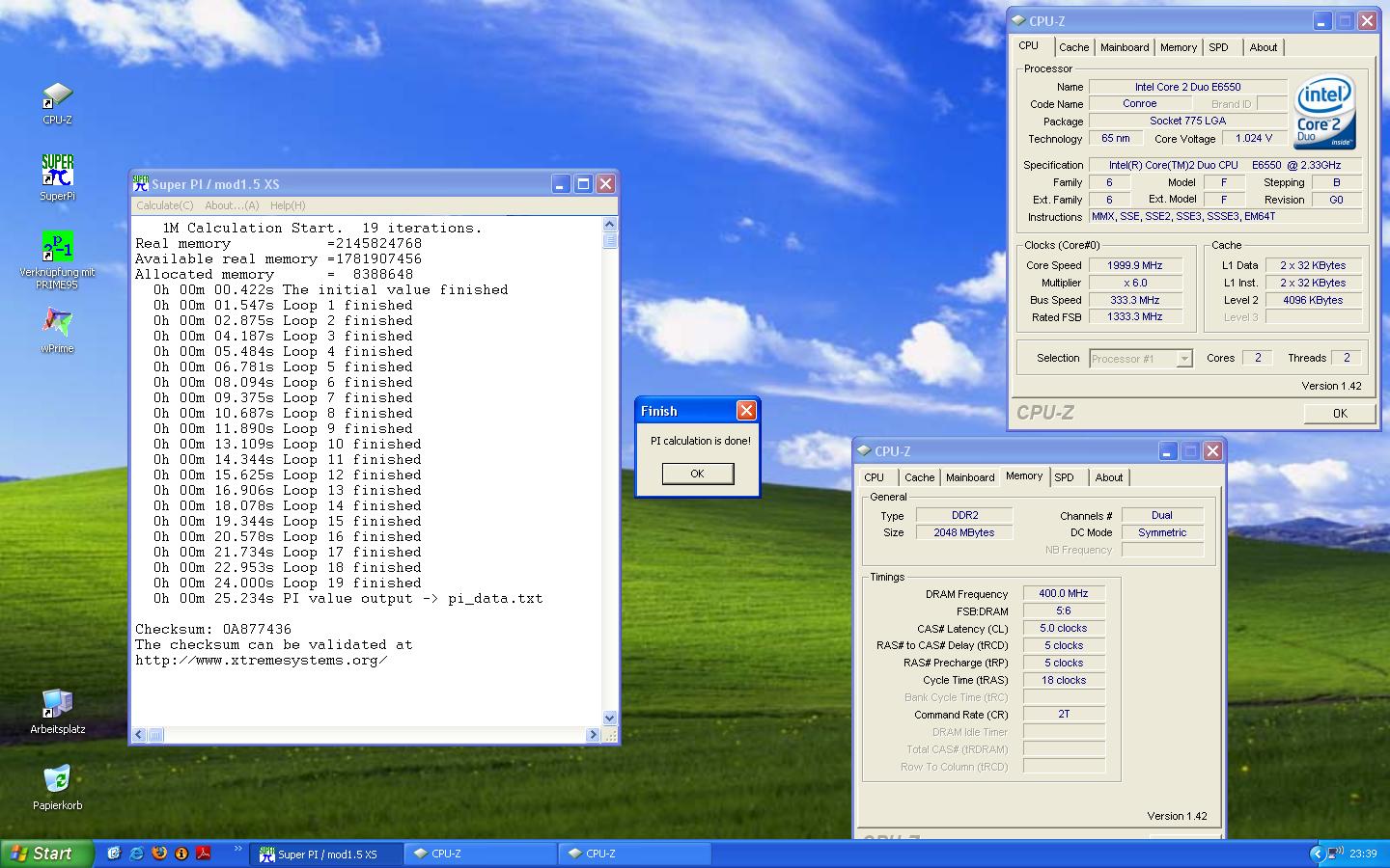

Als erstes habe ich ein Paar Benches im absoluten Standarttakt laufen lassen.
Die Ergebnisse sind eher ernüchternd:
SuperPi 1M

wPrime 32M
attachment.php

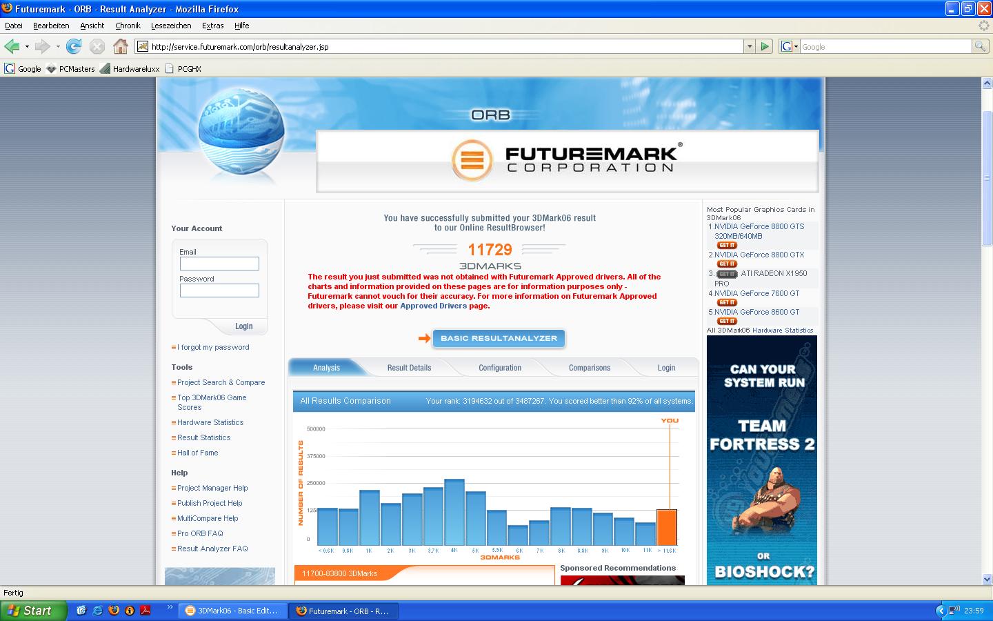

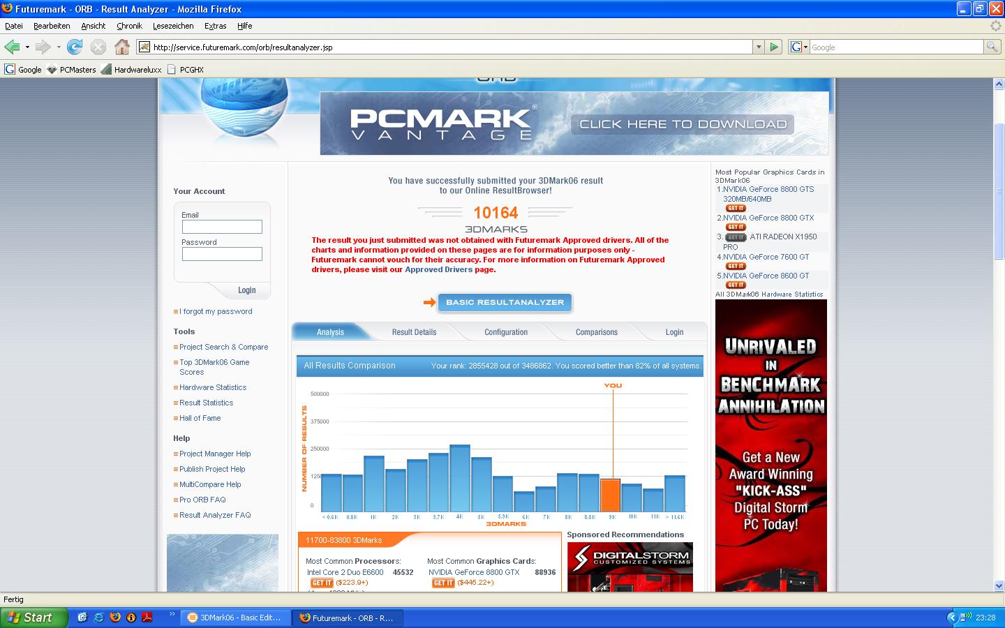

3DMark06
attachment.php

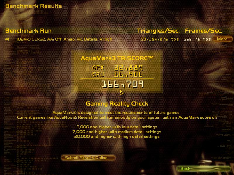

Jetzt zu den Ergebnissen mit OC
Ich habe den Prozessor zunächst auf die, aus dem alten PC bekannten 3GHz getaktet und den RAM auch wieder auf 4-4-4-12 und DDR 860 gebracht.
Hier mal 3DMark06
attachment.php
AquaMark 3
attachment.php

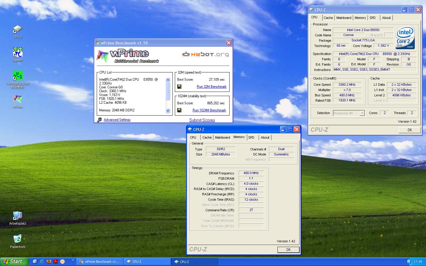

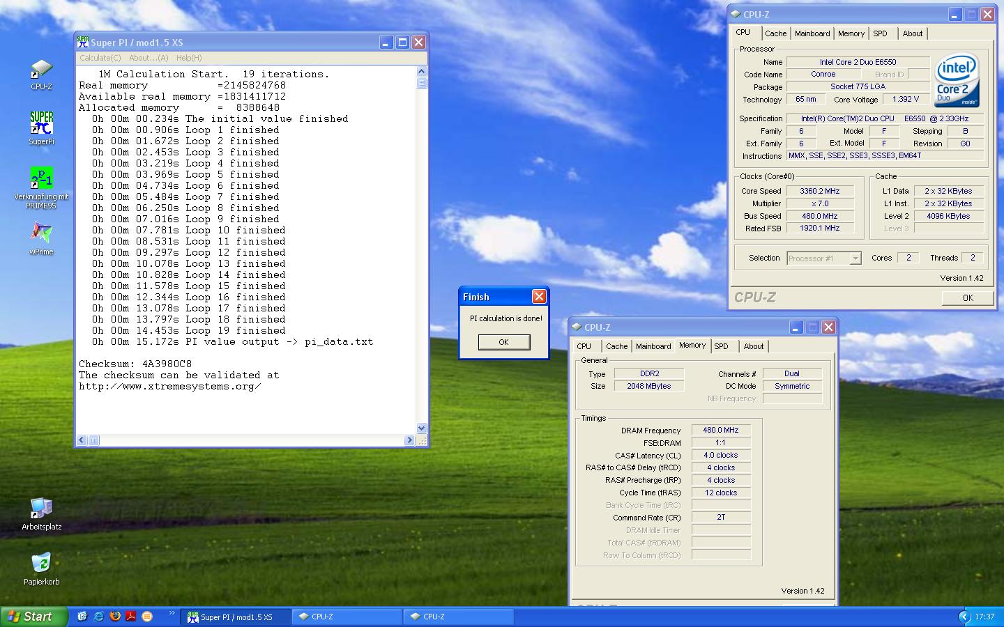

Mit einem FSB von 480, also 3,36GHz Prozessortakt und DDR 960 bei 4-4-4-12
SuperPi 1M
attachment.php
wPrime 32M
attachment.php

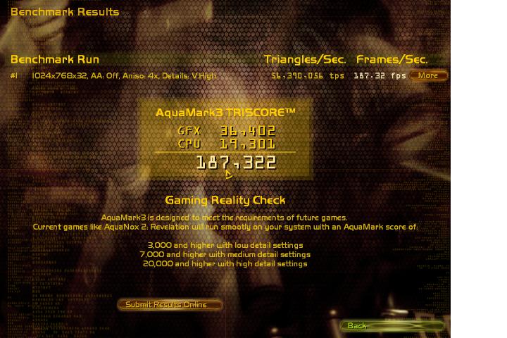

Aquamark 3
attachment.php
Es wird ja so langsam...und die Grafikkarte läuft noch auf Standarttakt
