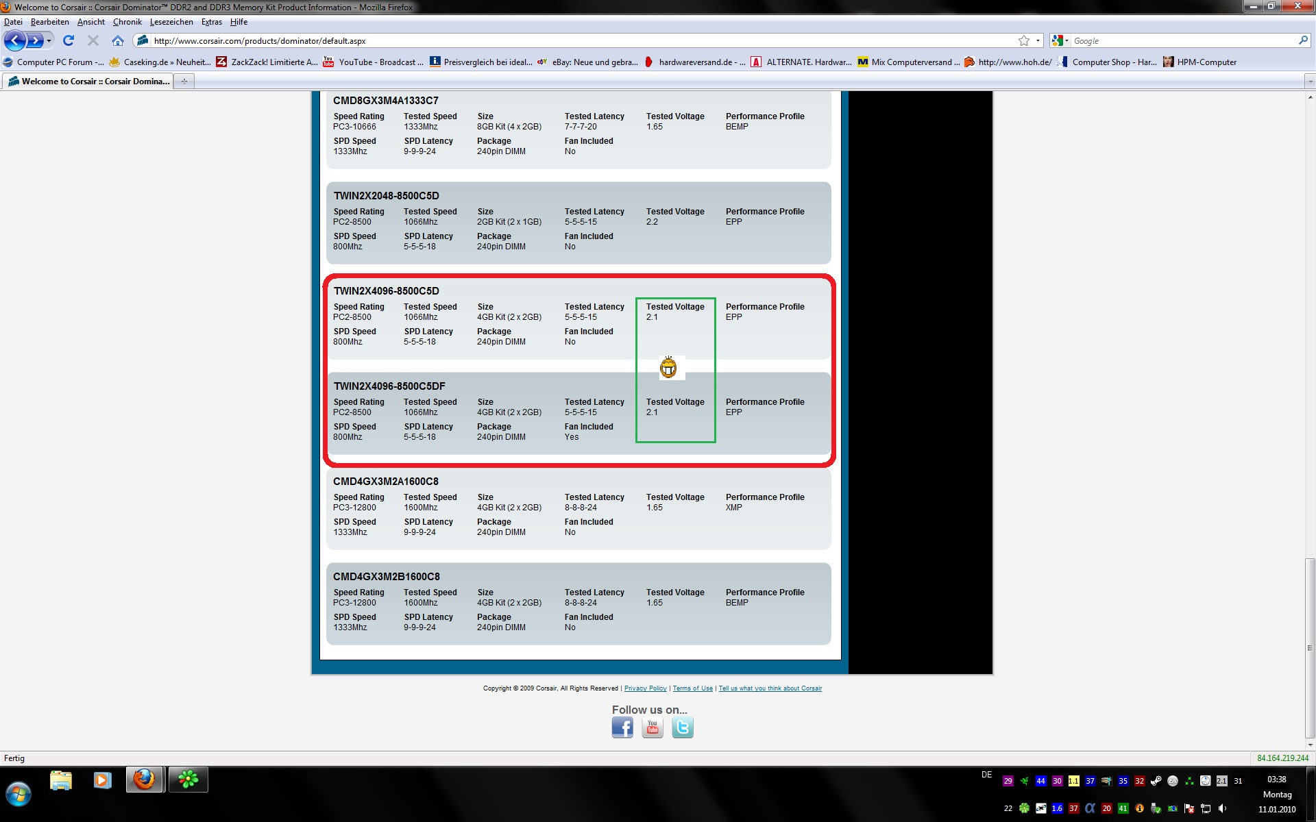

Nein, die Spannung ist die gleiche. Beim "F" ist zusätzlich ein Lüftermodul dabei ;).

Corsair nicht...
