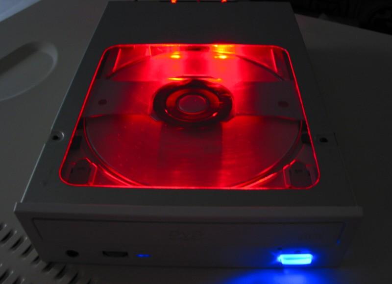

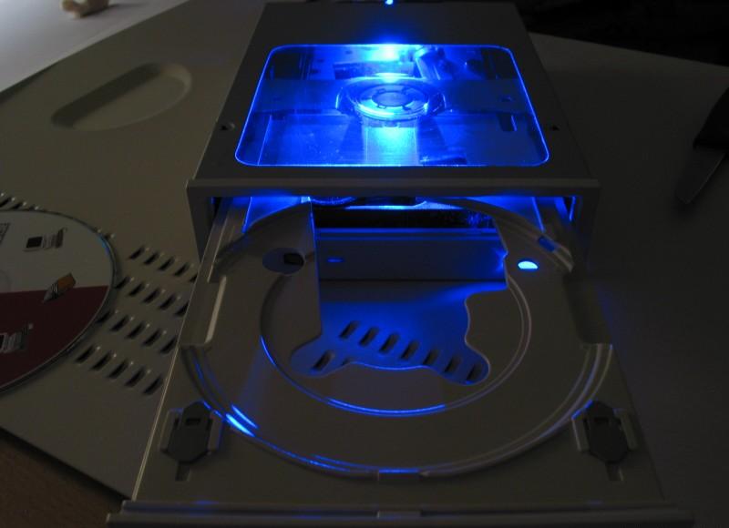

ich hab sowas auch schon gemacht, allerdings mit "special" wenn das dvd laufwerk geschlossen ist sind 2 rote LED´s an, wenn es geöffnet ist leuchtet 1 blaue LED (bilder kommen noch ich muss erstmal meine festplatten durchsuchen) den öffner knopf hab ich gegen einen aus acryl getauscht und ebenfalls blau beleuchtet
