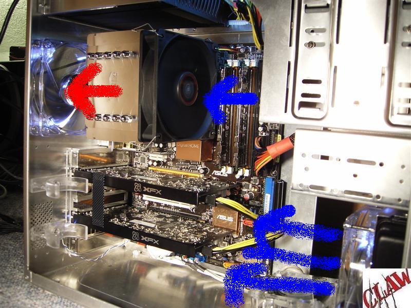

ich hab hier mal ein bild im internet gefunden:
mein pc ist fast identisch aufgebaut nur hab ich noch nicht die 2 gehäuselüfter plane mir jetzt aber 2 zu kaufen dazu meine fragen:
sollte ich wie im bild den vorderen lüfter blasen und den hinteren saugen lassen,und in welche richtung soll ich meinen cpu lüfter(scythe infinity) ausrichten?
wäre dankbar für hilfe,da mein mainboard immer um die 40 grad heiß wird.
Vorne rein hinten raus, den Lüfter möglichst so ausrichten das er nach hinten bläst.

cpu-lüfter(mit der seite mit dem propeller^^)also in richtung des lüfters der raus bläst(hinten),ist das richtig so?

Denke ein Bild hilft dir weiter:

aber ja das hilft mir,vielen vielen dank.
das heißt ich werde meinen infinity auch richtung laufwerke aufstellen.

(nur noch 2 kleine fragen:1. ist das was rechts unten neben dem frontlüfter liegt auch ein lüfter?und 2.ich nehm schon an das die die das bild gemacht haben mehr ahnung haben als ich,aber ist es nicht unlogisch den infinity im bild nach rechts auszurichten?da er ja die warme luft dann nicht direkt zum lüfter hinter dem infinity blässt,der ja die warme luft aus dem gehäuse saugt,oder?)
Zu 1:
Nein
zu 2:
attachment.php
Denke nun sollte es klar sein.
Kleiner Tipp noch, auf praktisch allen Lüftern ist ein Pfeil vorhanden, der die Blasrichtung vorgibt, bzw. da wo das Etikett mit den Lüfterdaten ist, ist hinten, da kommt auch die Luft raus.
