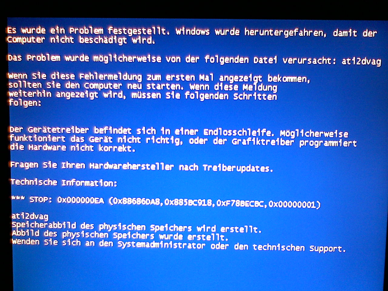

Hi, hab folgendes Problem: Siehe Bild im Anhang
ati2dvag verursacht einen Bluescreen und ich komme nicht weiter.

Hey,
ich denke das kommt von Deiner Grafikkarte,
jetzt nur noch hardwaremässig oder treibermässig.
Ich würde mal sagen, installiere den treiber neu, nicht vergessen den erst deinstallieren bevor du ihn nochmal installierst.
Und prüfe deine Grafikkarte, ob die temps ok sind.
Ist es das erste mal? Wann tritt der Fehler auf?

Hi,
geh mal folgendermaßen vor.
1. Rechner in abgesicherten Modus starten
2. ATI bzw. Omega Treiber deinstalliert und zur Kontrolle noch mit
"ATI Catalyst Uninstaller"
das System von den letzten Einträgen und Treibern befreit.
3. Framework deinstallieren.
Dann neu aufgespielt:
4. "Framework 2.0" installieren
5. ATI Treiber für deine GraKa installieren
Grüße,
T-Bone

neu starten,
immer F8 drücken und dann bei der Auswahl abgesicherter Modus wählen,
aber lad dir die ganze Software lieber schon zuvor herunter und leg sie in irgendeinen Ordner oder Desktop :D
