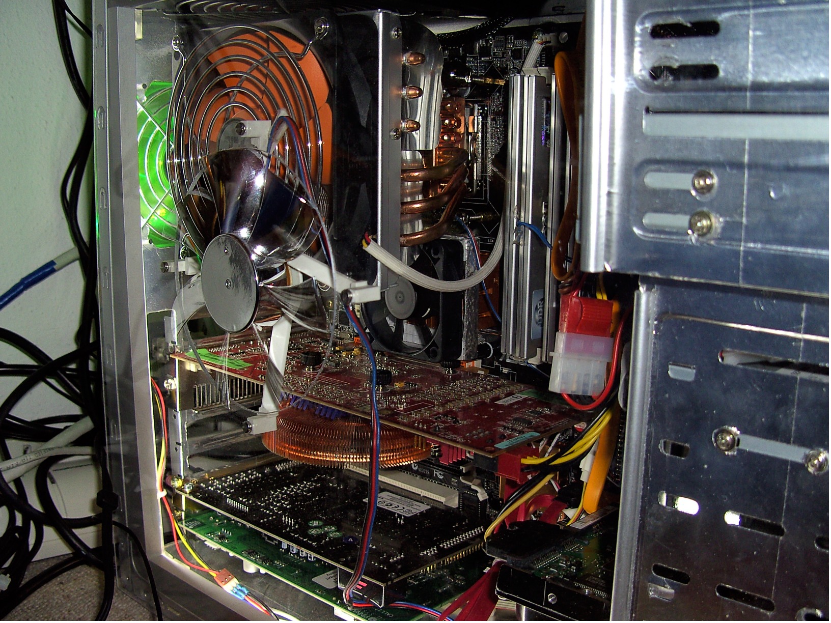

Habe mir ein Asus P5W DH Delxue zugelegt. Alles schön und gut, jedoch fiel mir beim näherem Hinsehen auf, dass die Kühler mit einem Blech bedeckt sind und das ist alles andere als optimal. Es gibt nur noch zwei Wege, die der Luftzug nehmen kann (vom rein passivem betrieb ist heir nicht wirklich die Rede). Ich hielt es nicht aus und habe die Kühler für NB und SB abgenommen. Das erwies sich aber als schwieriger, als ich dachte. Bei dem Board kann man nicht von Wärmeleitpaste sprechen, da diese sich sehr agressiv verhält. Die angebrahcten Pads sind sehr brüchig, fest und klebrig. Ich musste mit einem Schlitz-Schruabenzieher ran gehen und das Gemisch von den Kühlern abkratzen. Selbstverständlich bin ich anders bei der NB und SB vorgegangen! Da musste eine spezielle Isopropylalkohol Mischung herangezogen werden - war aber nicht stark genug. Das Blech habe ich abgerissen, sieht schlön aus, schadet aber nur.
Habe ich damit schon meine Garantie verloren? :crazy:
Nach der Reinigung wurde Silikonwärmeleitpaste eingesetzt. Die wurde dünn aufgetragen und dann wurden die Kühler wieder verbaut.
Das Ergebnis sah dann folgender Maßen aus. Zwei weitere Lüfter kamen zum Einsatz, um an dem warmen Tag genug Freiraum für Übertaktung zu haben.
Denke nun anch, ob ich nicht noch einige kleine Kühlkörper auf die Mosfets/Spannungswandler um den Sockel herum anbringen sollte...
Bin offen für Vorschläge und Feedback.

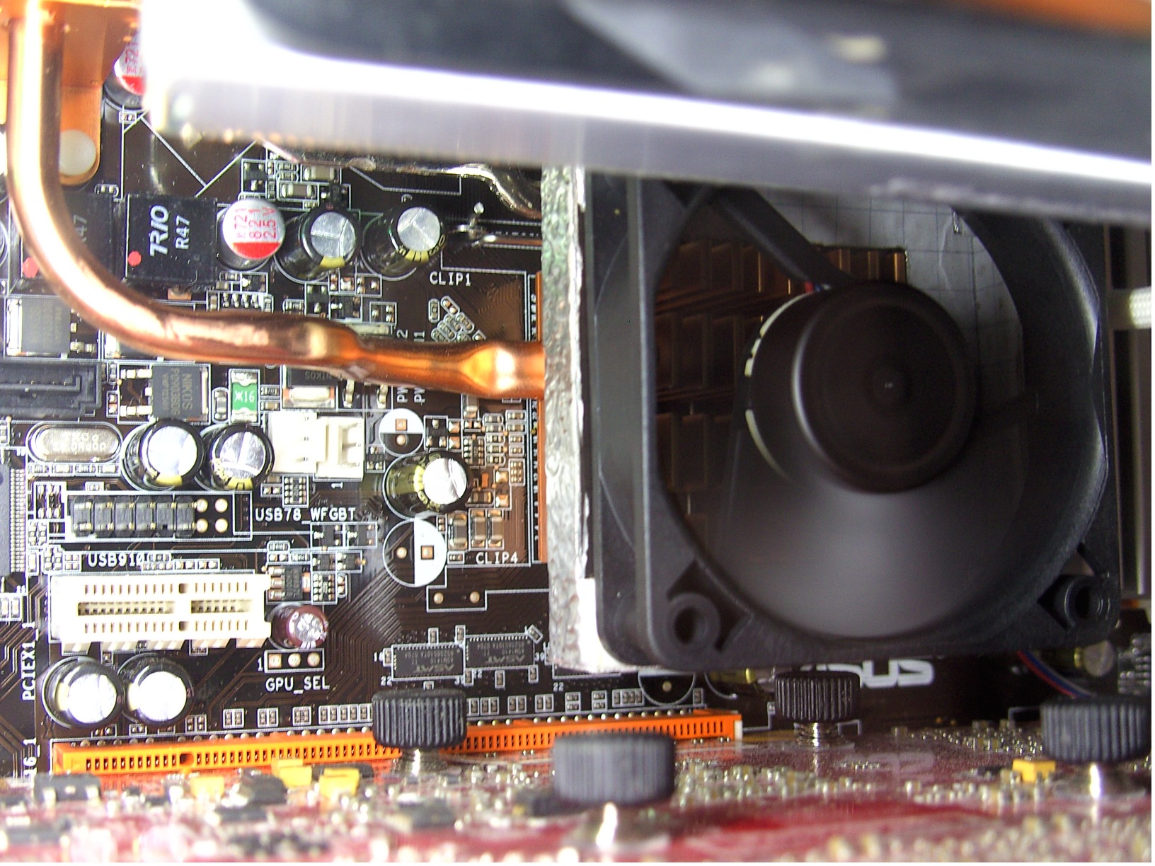

ich habe auch ein P5W DH Deluxe und ich habe auch von meiner MB das dumme BLech runtergerissen. ich binn nur noch einen schritt weiter gegangen und habe mir eine eigene halterung für einen 60x60x15 ultrasilent lüfter von papst gebaut.
der cooling effekt lies sich sehen: ich habe im mom eine mch spannung con 1,65V und nach 3 std BF2 ist die temp bei 47°C!!!!
davor wahren es 62°C.
damit kann man einiges an oc potenzial rausschlagen!!!
der einzige hemmschuh is wie immer der RAM aber man kann ned alles optimal kühlen :rulez:

sorry für die miesen fotos aber für fragen zu der bauanleitung ect... ich binn immer da :p
