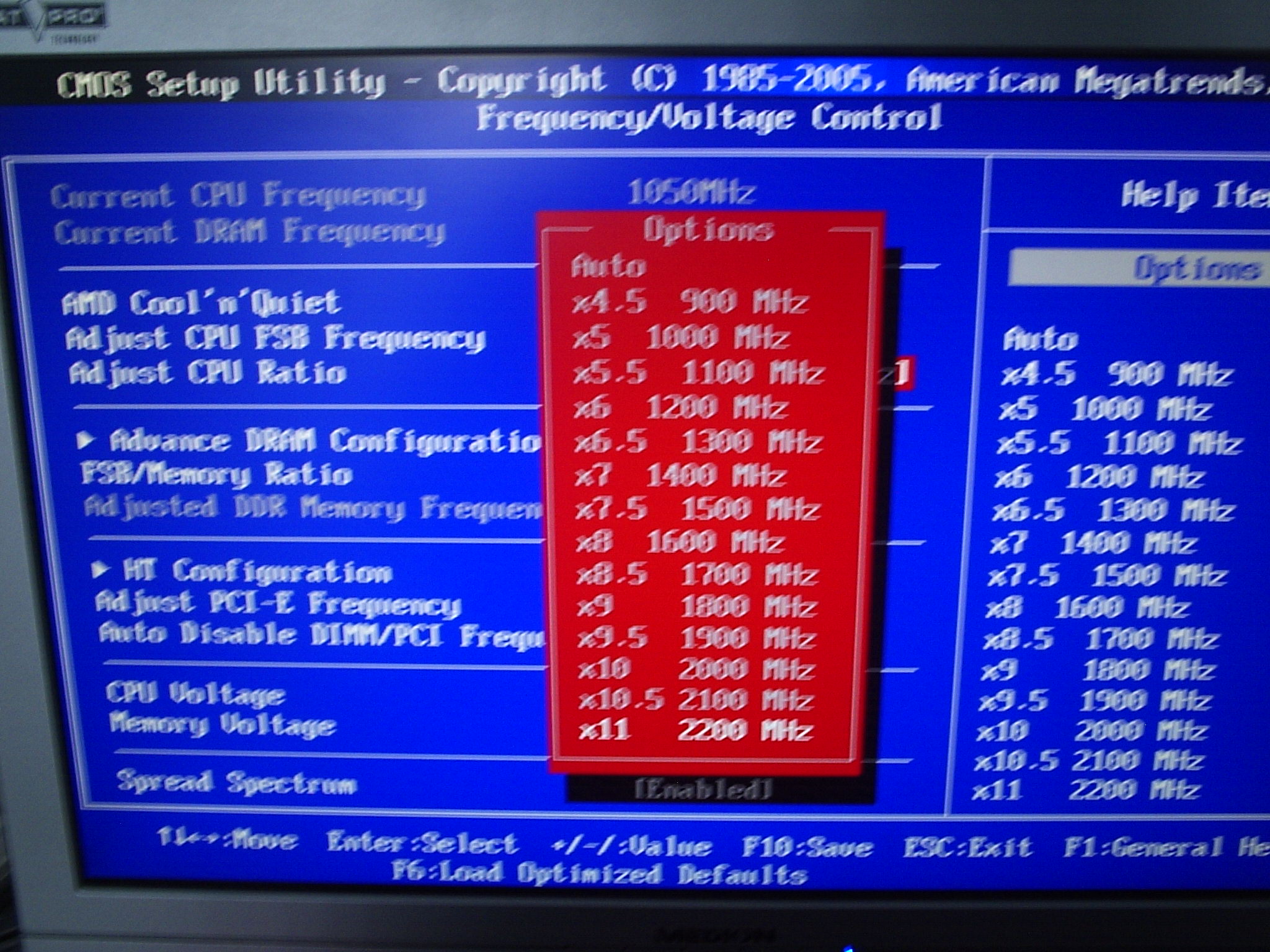

Setzt den Multiplikator auf 8 und nehmt den kleinstmöglichen Ramteiler. Setzt den HTT Multiplikator von 5 auf 3. Jetzt könnt ihr den HTT heben ohne dass die Cpu und Ram übertaktet werden
diesen satzz versteh ich nicht erst 8 dann fünf auf drei ja was ist anders ...

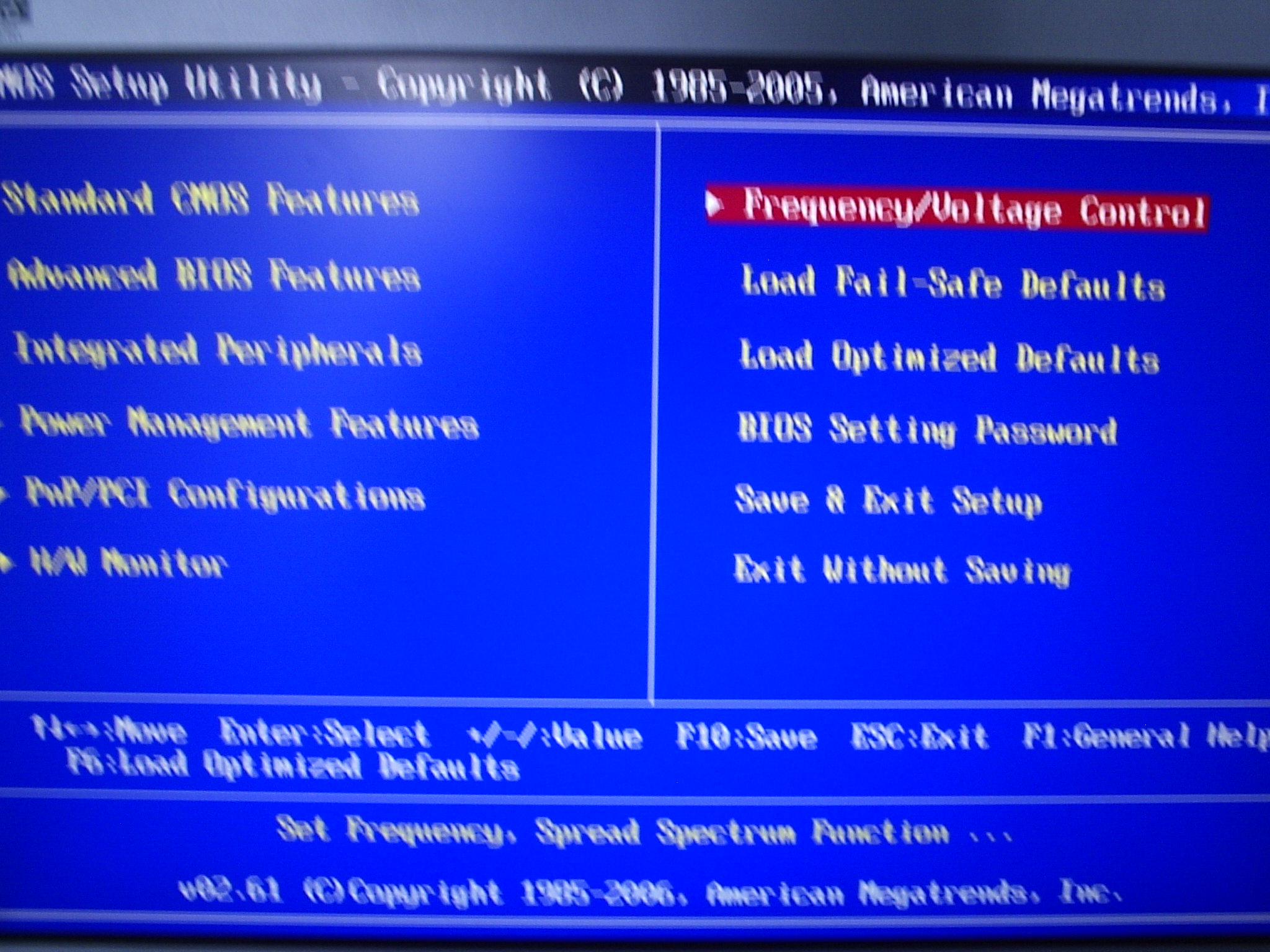

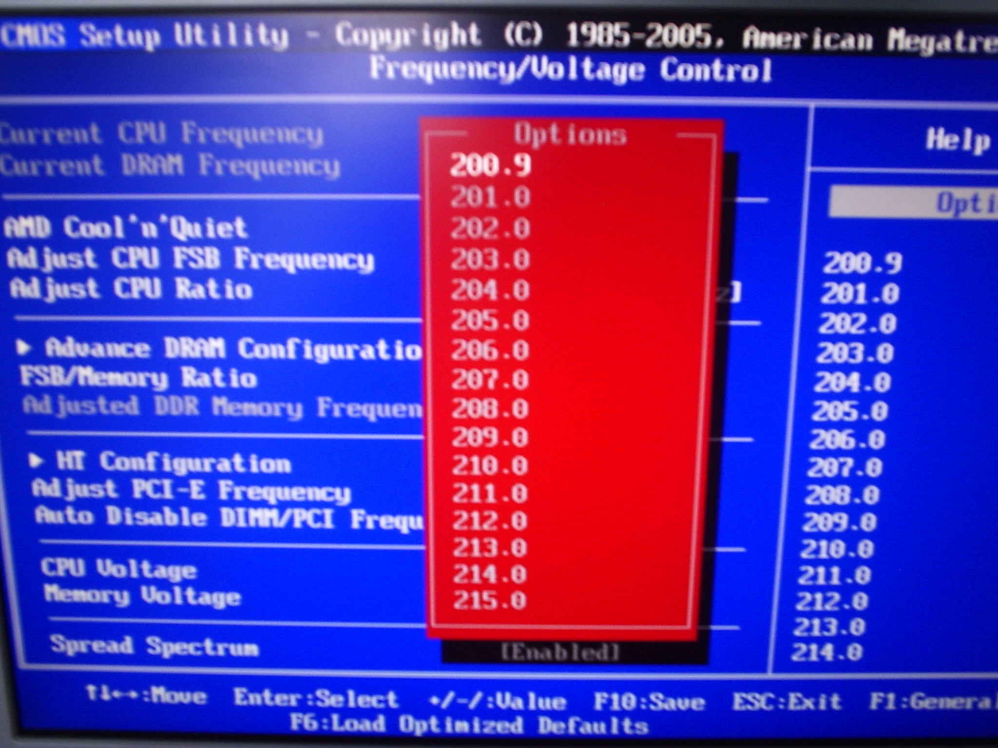

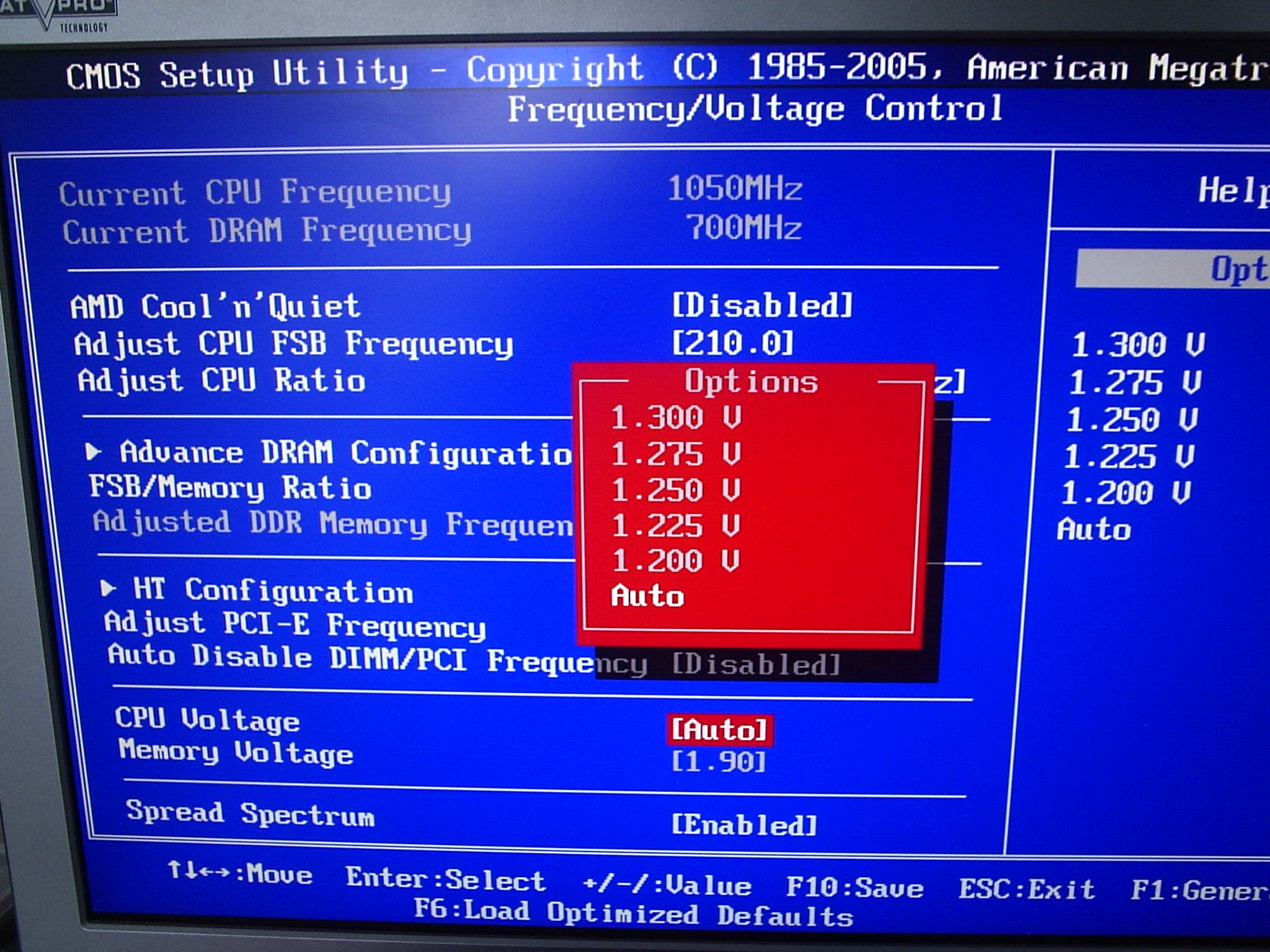

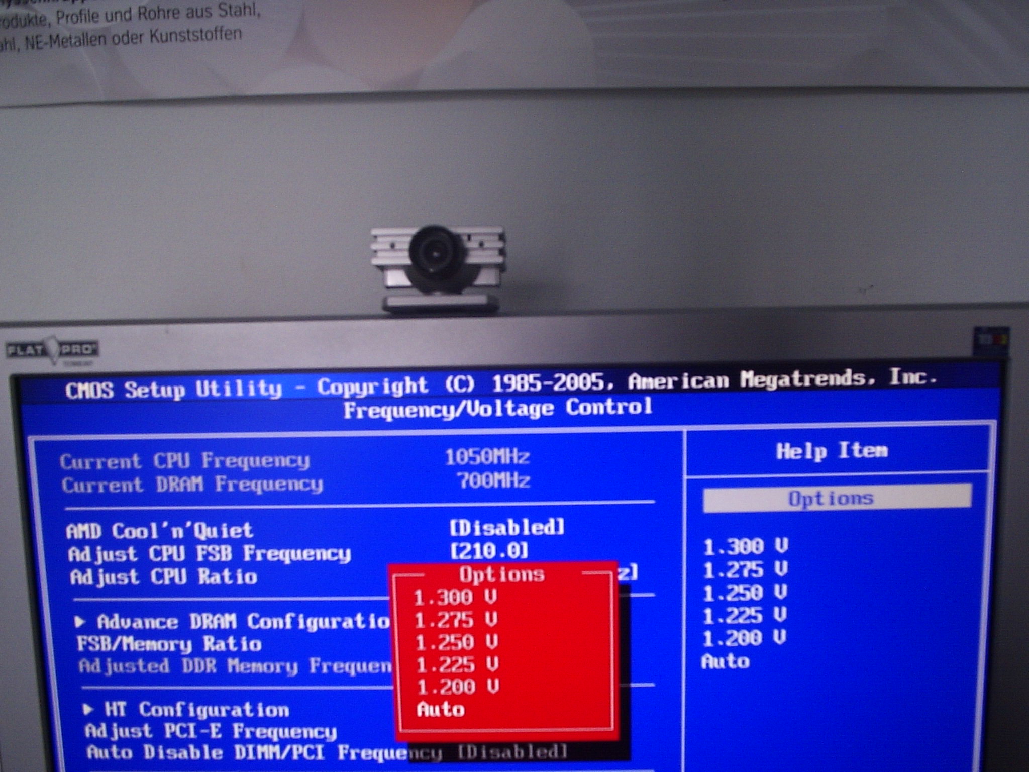

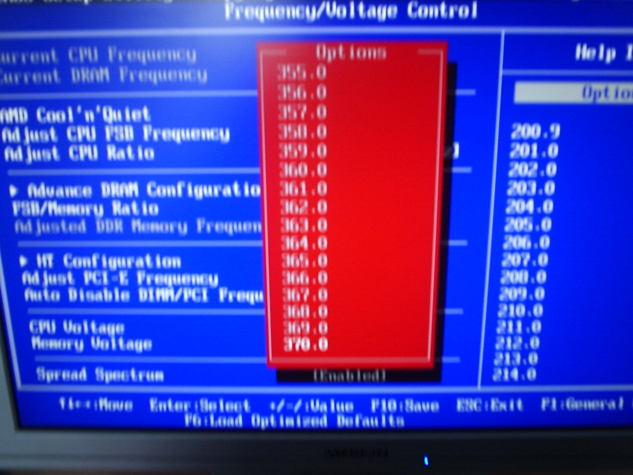

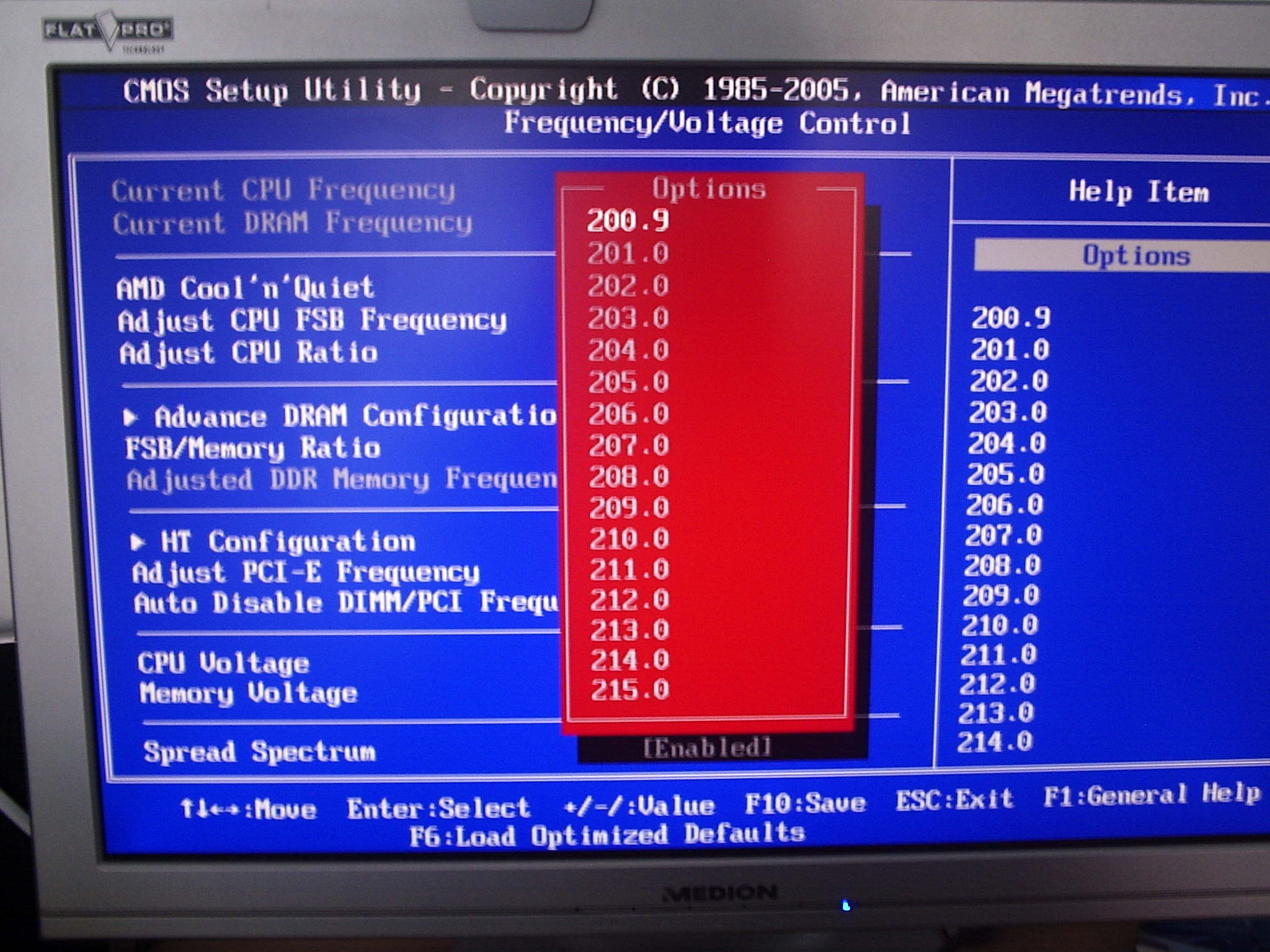

also aucf 8 muss ich machen was ich davor auch 10 hatte und as muss ich von 5 auf 3 stellen ich sdeh da nichts

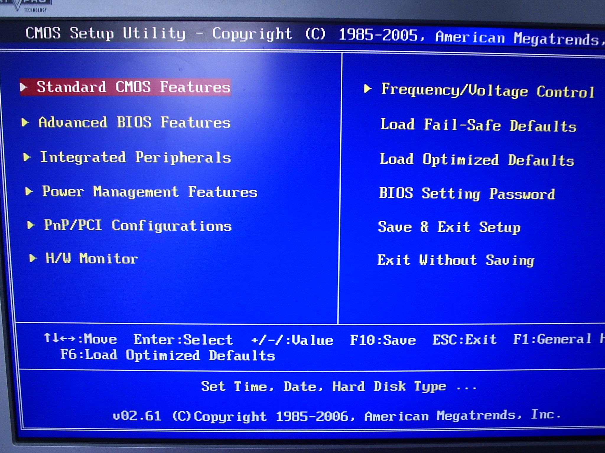

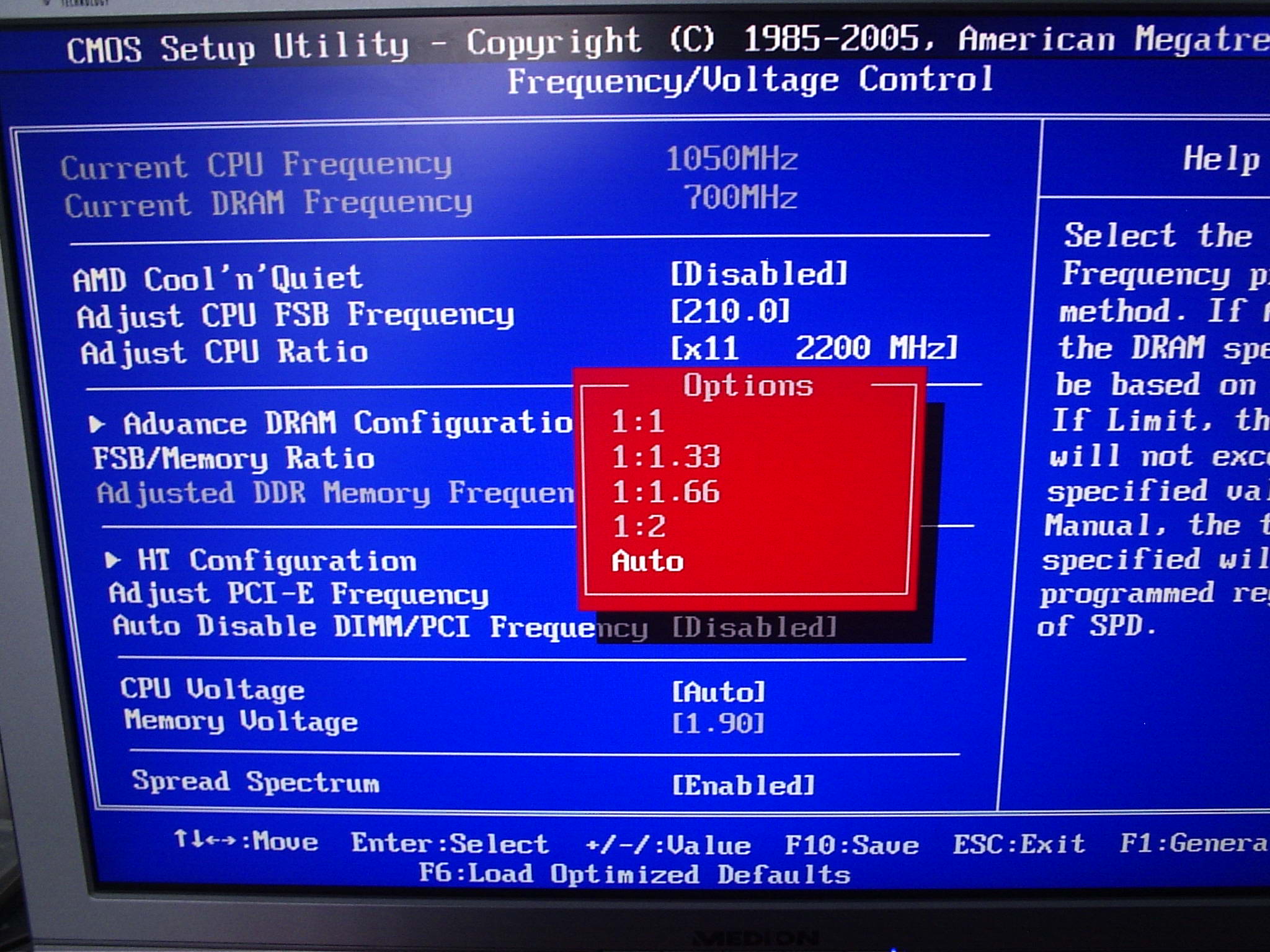

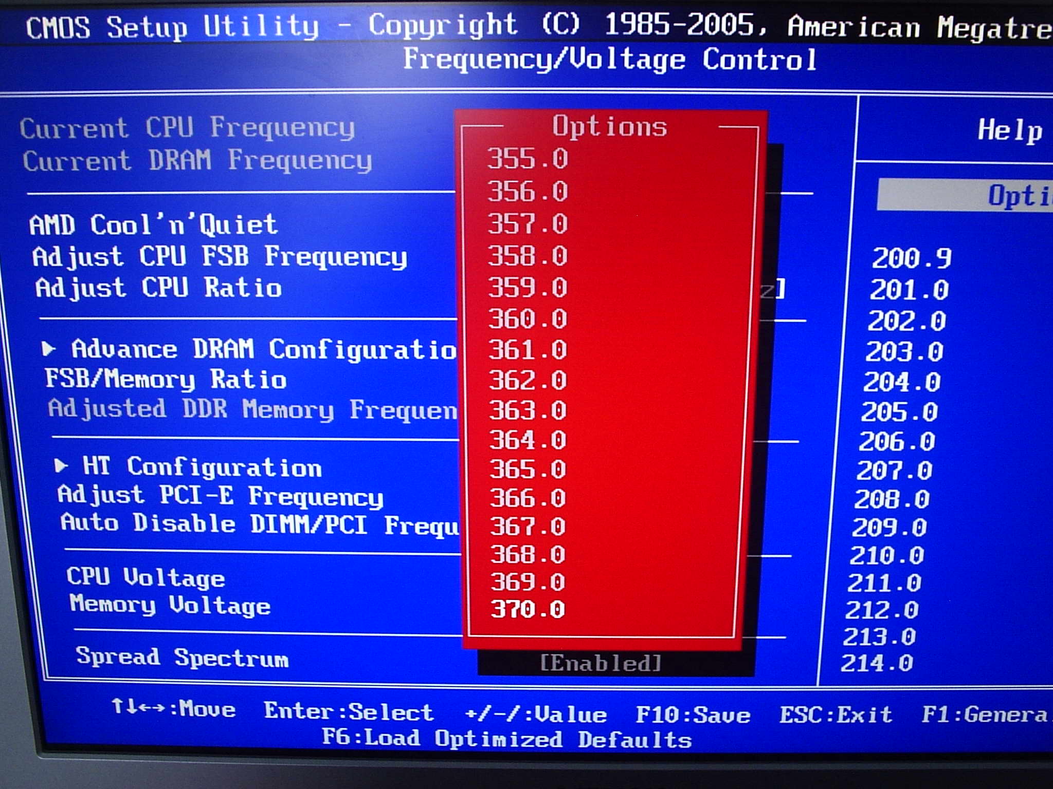

Ich hoffe die reichen
