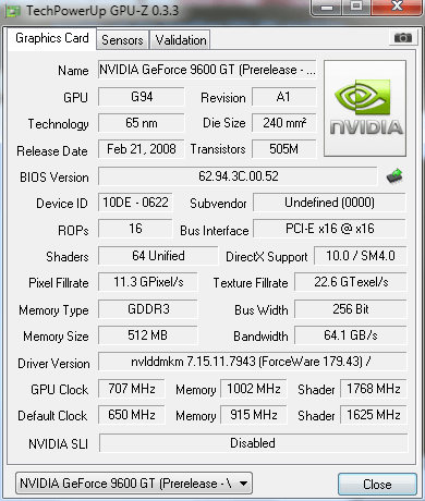

Ich habe eine Frage. Also ich habe eine 9600 Gt habe sie overclocked
siehe screen:
so meine Frage. Wie kann ich das noch höher drehen ?
Denn wenn ich den Speichertakt und den Gputakt hoch drehe wird es instabil
Danke Schonmal im Vorraus

Wenn die Karte nicht mehr höher geht, dann gehts nicht mehr höher. Haste die Temperaturen überprüft? Wenn jua, wie heiss wird sie unter Last?
Es gibt noch eine, sher riskante, Möglichkeit. Man kann das Grafikkarten Bios flashen, und so der GPU mehr Strom geben. Je mehr Strom die GPU bekommt, desto höher kann man sie übertaten.
ABER:
Je mehr Strom die GPU bekommt, umso heisser wird sie. Das heisst diese Variante sollte man nur durchführen wenn man einen leistungsstärkeren Kühler montiert. Und davon mal abgesehen kann diese Variante die Lebensdauer der Grafikkarte stark reduzieren - ich rate dir davon ab.

im idle modus is sie bei 58-60 grad aber unter Last ändert das sich nich viel
aber ich erhöh lieber keine spannung von der Grafikkarte davon abgesehn das ich kein plan hab wie

Nicht falsch verstehen, es geht nicht um das BIOS von deinem Mainboard, sondern um das BIOS deiner Grafikkarte. Normalerweise muss man sich damit auch nicht auskennen, da es für den OttoNormalVerbraucher "unantastbar" ist
Also um das BIOS zu flashen brauchst du folgendes:
  • Einen leistungsstarken GPU Kühler (ich empfehle Accelero S2 oder Zalman GV1000)
  • 3,5 Zoll FloppyDisketten Laufwerk oder bootfähigen USB Stick
  • ggf. Floppy Diskette
  • Die OpenSource Tools Nibitor, NVflash und GPUz (einfach googeln) jeweils die neuste Version
Vorhanden???

Alles da bis auf den Kühler hab noch den standart

Ich würde sagen ja. Denn wie gesagt, durch die Spannungserhöhung wird die GPU um einiges heisser - und diese Hitze muss abgeleitet werden, sonst darf sich deine Grafikkarte die Radischen von unten ansehen....
Also ein neuer Kühler ist zwingend notwendig!

Wichtig ist auch, das du einen kühlen CHip weiter takten kannste als einen so heißen wie deinen.
Wenn du dir wie schon vorgeschlagen, einen Accellero S1 kaufst dürfte die Temp gut was absinken und damit höhere Taktraten ermöglichen.
Tipp: Versuch mal, nach und nach für GPU,Shader,Speicher jeweils alleine diemaximalen Takte zu ermitteln, wenn du die hast, schau, das du die so gut wie es geht angepasst bekommst.Falls das nicht gehen sollte, probier trozdem einen Wert bis an die Grenze zu steigern, den jedes MHz bringt Mehrleistung.
