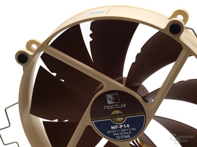

Ich kann dir genau sagen, warum du so schlechte Temperaturen hast.
Der Noctua Lüfter ist falschrum montiert. Dieser Lüfter bläst im moment zum Gehäuseseitenteil und der Lüfter im Gehäuseseitenteil bläst in Richtung noctualüfter. Die blasen sich also gegenseitig an. Du solltest den Noctualüfter einfach mal umdrehen, sodass er die Luft durch den Kühler pustet. Das bewirkt wahre wunder!

der noctua lüfter bläst auf den cpu und der ausenlüfter bläst auch auf den noctua! wenn ich den umdreh ist doch schwachsinn dann bläst der noctua kühler ja raus und der seitenlüfter rein ?? so ist es doch gut! und ohne seitenteil entstehen auch die temperaturen!! der kühler ist richtig drauf fester kann ich die schrauben nicht anziehen!
der Lüfter bläst im moment auf den cpu -.-

auf deinen Bildern ist der Lüfter so angebracht, dass er vom Kühler wegbläst!
dreh den Lüfter einfach mal um und bestaune die besseren Temperaturen

Aber mal ersthaft, der ist falsch rum. Vergleich mal das Bild von Alternate mit deinem. Man sieht ja alleine schon an den Lüfterblättern, wie rum ein Lüfter bläst (im Stillstand).

der lüfter ist bei mir gerade genau so auf den kühler montiert!
http://pics.computerbase.de/1/5/0/8/7/29_m.jpg
wehe das ist falschrum!!!

wenn du diese seite sehen kannst ist er falschrum
du kannst einfach mit der Hand fühlen, ob der Lüfter bläst oder saugt
Der lüfter auf deinem zuletzt geposteten Bild dreht rechts herum. Jetzt kann man sich ja sicherlich vorstellen, in welche Richtung die Luft gedrückt wird

Keine temperatur enderungen
