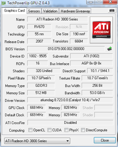

Die Taktrate in GPU-Z kommt schon sehr nahe an die Default-Werte ran:
Mit der CPU könntest du natürlich recht haben, vorallem weil ich in dem Spiel eine Auslastung von 100% habe.
