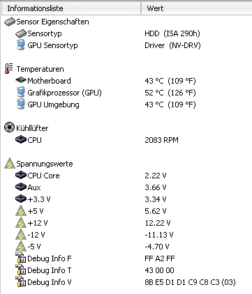

    weiß ja nicht ob das hilft aber hab mal nin Screenshot vom Everest gemacht:
    so hoffe ihr könnt mir helfen, bin nämlich total am verzweifeln weil der PC erst 3 wochen alt ist.

    Es kann sein das ich mich Irre,aber deine V-Core ist ein bisschen hoch mit 2,22V.Laut Intel sind 0,85-1,3625V vorgegeben.
    Schau mal HIER.
    Ich vermute mal das durch die erhöhte V-Core die Temps hoch gehen und er dadurch abschaltet.Bei Crysis früher da das Spiel CPU-Lastig ist.
    Lad dir doch mal CORE-TEMP runter und lies die Temps mal unter Last aus.
    Schau aber mal ins BIOS und gucke welche V-Core dort gefixt ist.

    Himmel auch, die Temps sind VIEL zu hoch. Die VCore Spannung im ersten Post habe ich übersehen. Setze die im BIOS mal auf AUTO, bzw. auf die vorgeschriebenen Werte!

    Na ja Normal ist anders:So hoch sollten sie unter last nicht gehen.Da sind 70° schon an der Grenze.Fast 100 hab ich auch noch nicht gesehen.Aber schön zu wissen das er keine Blasen schlägt.
    Wie gesagt schau mal nach deiner V-Core im Bios.Die scheint zu hoch und dadurch erhitzt deine CPU.Was haste eigentlich für einen Kühler.Ich nehme mal an den Boxed.Selbst mit dem dürfte man unter normalen Umständen nicht solche Temps erreichen.

    Keine CPU würde auch nur 1 min mit 2.2V Vcore bei einer Lukü überleben - selbst mit einer Kokü wäre das unrealistisch.
    Hast du mal das BIOS aktualisiert? Wäre gut zu wissen welches Mainboard du hast.
    Wenn das alles nichts hilft, prüf den korrekten sitz des Kühlers, und ob genug WLP auf der CPU ist, und nicht zuviel.
